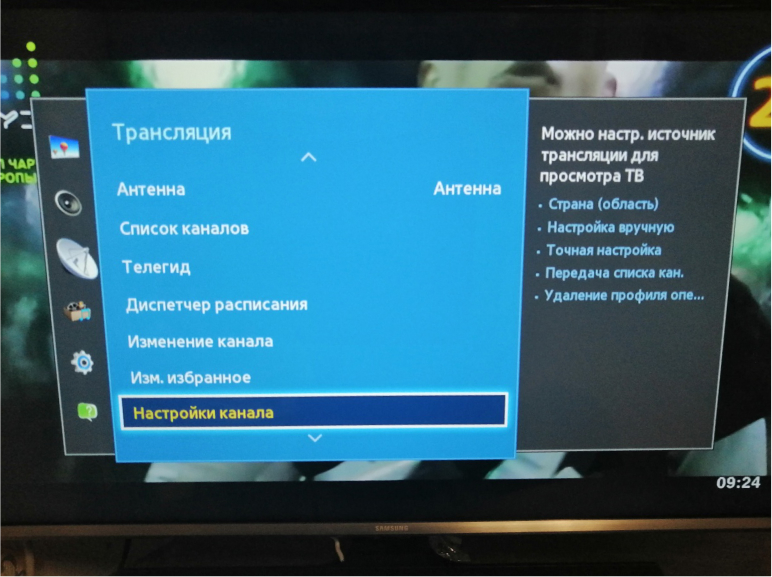

Алгоритм настройки на телевизорах марки Samsung:

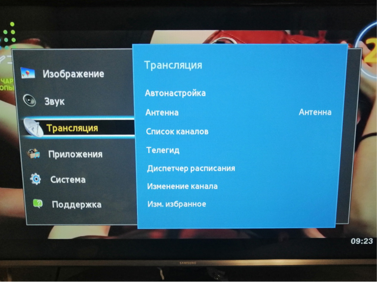

В меню выбрать пункт: «Трансляция»

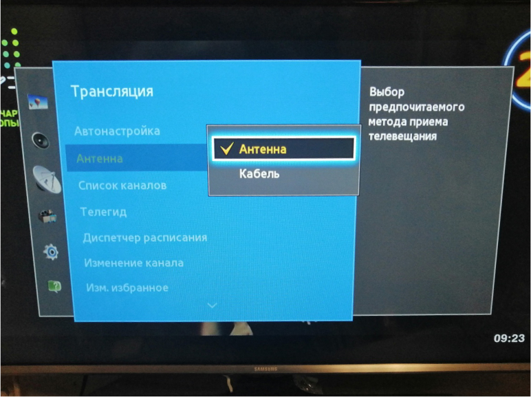

Тип антенны установить: «Антенна»

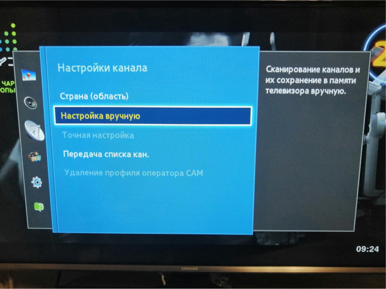

Найти пункт «Настройки канала» (может быть спрятан ниже или в доп. настройках)

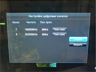

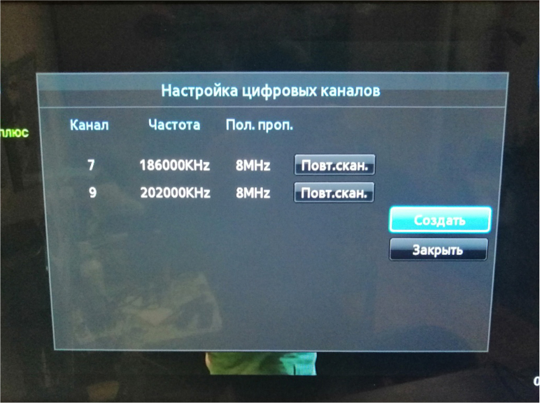

Выбрать: «Настройки вручную»

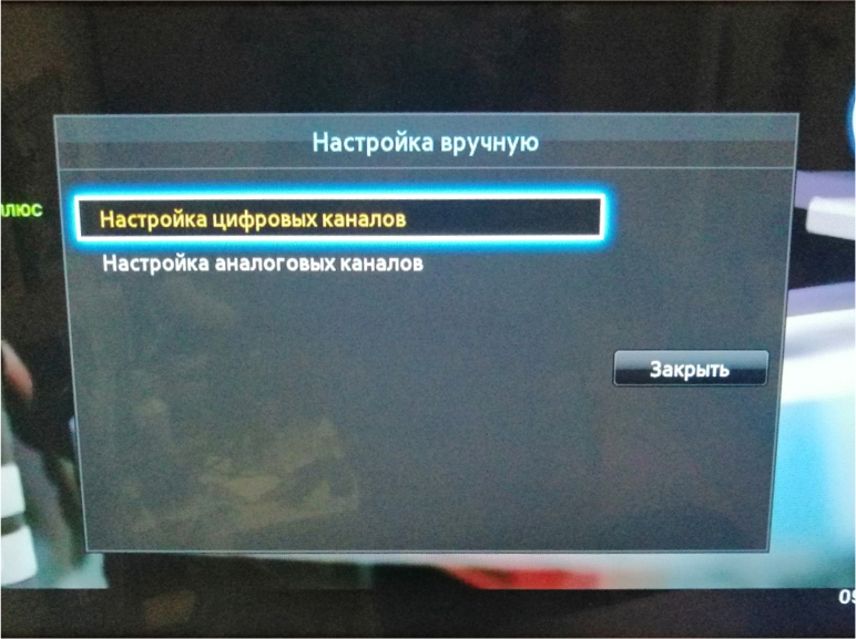

Выбрать: «Настройки цифровых каналов»
Выбрать: «Создать»

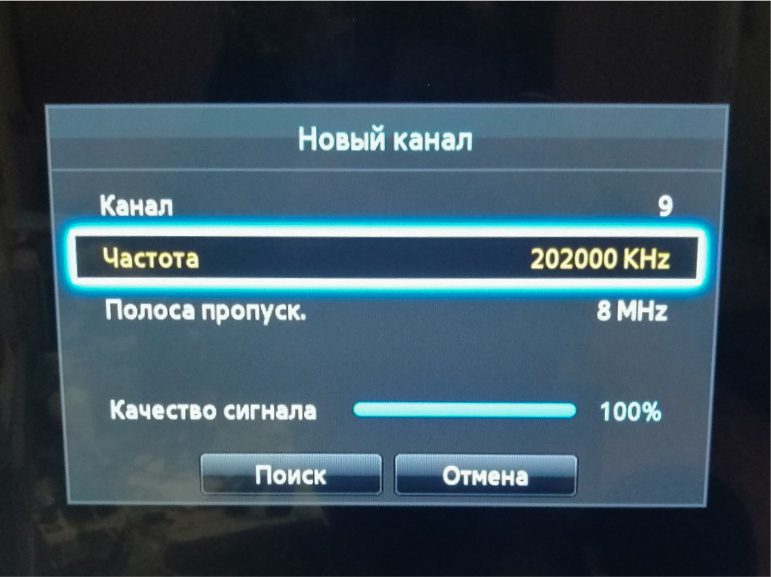

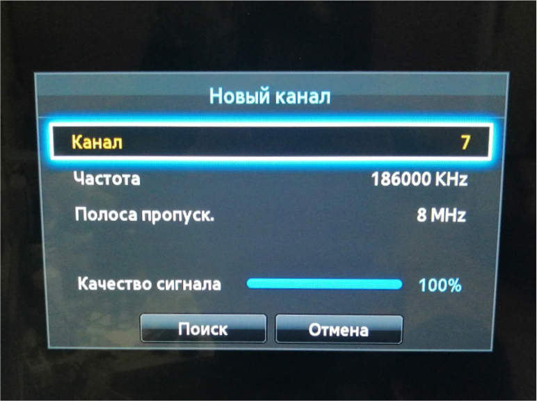

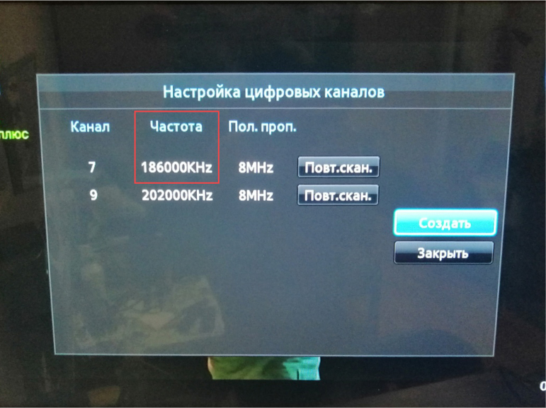

Выбрать строку «Частота», нажать клавишу ввода и кнопками на пульте ввести нужную частоту (186000) КГц, после чего подтвердить ввод соответствующей кнопкой
Выбрать строку «Полоса пропуск», нажать «ввод» и выбрать «8 МГц»
Дождаться заполнения полоски индикации сигнала, после чего нажать кнопку «Пуск» для поиска каналов. Будет найдено и сохранено 10 каналов первого мультиплекса.
Повторить пункты 6-9, ввести частоту 202 000 КГц для поиска и сохранения 10-ти каналов второго мультиплекса.
